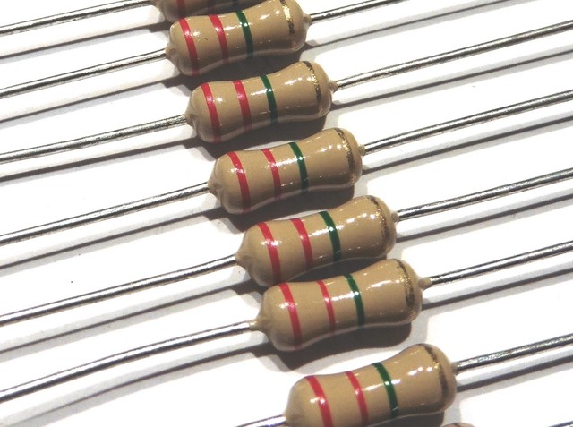

Tu as mis une résistance de ce genre ?
Je ne sais pas comment positionner ce genre de résistance (sens) !

Pour la résistance, effectivement cela y ressemble mais je ne connais pas les codes couleurs par cœur, moi j'ai mis un 10 KOhms.
