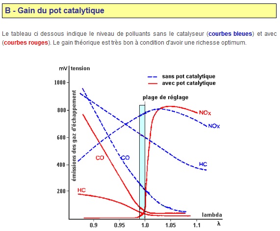

Un petit rappel de l'influence du coefficient lambda, et du pot catalytique sur les émissions de polluants
* CO : monoxyde de carbone
* HC : hydrocarbures imbrûlés
* NOx : oxydes d'azote (NO-NO2)
Source : dethomaso.fr - L' Injection Bosch LE2 Jetronic
