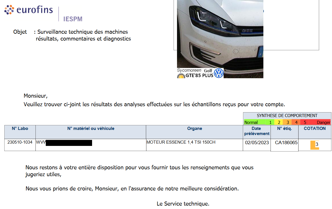

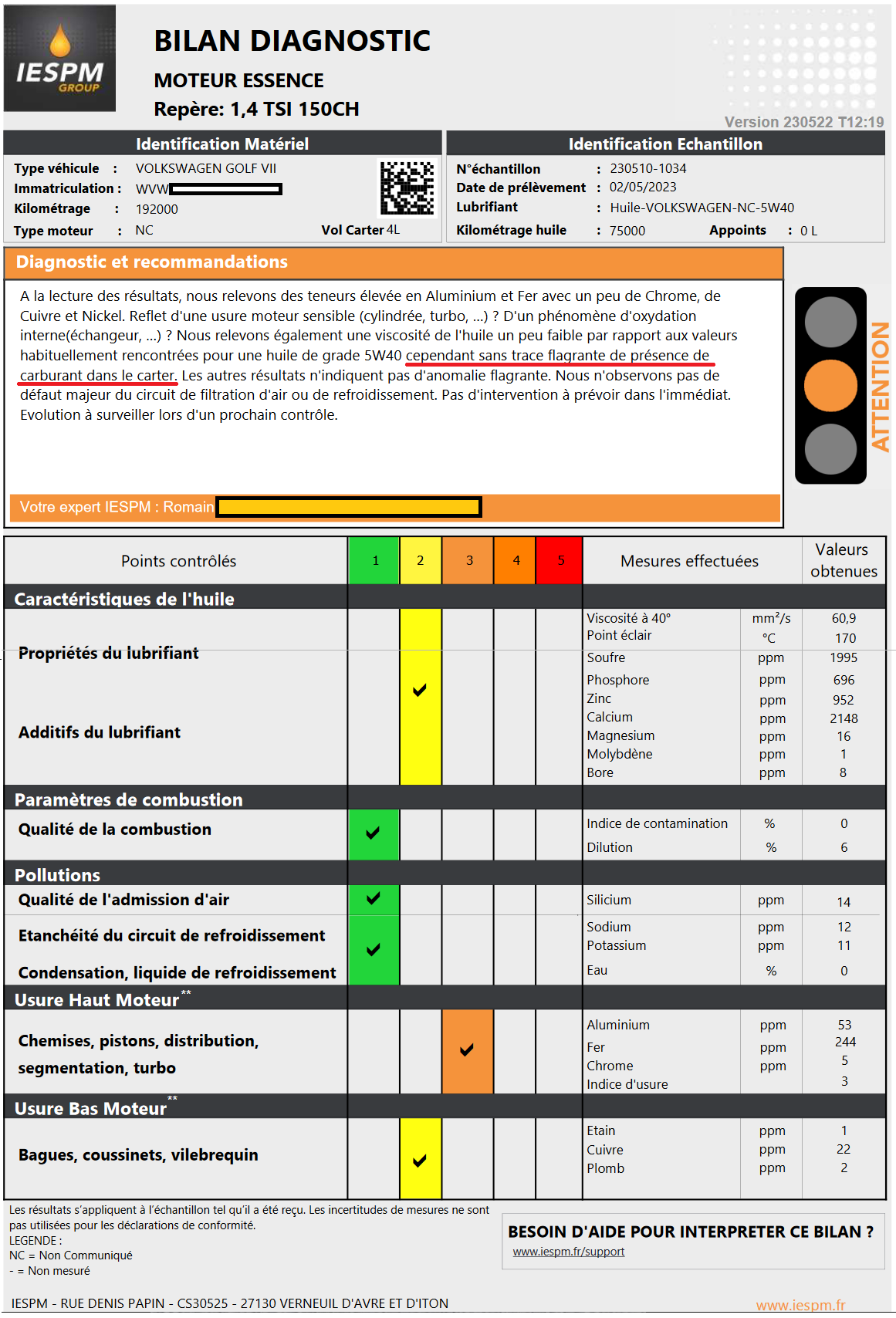

Nouvelles du moteur de la Golf GTE85 PLUS
Recherches sur l'impact du carburant E85 sur le 1.4 TSI de 150 Ch après 75 000 km et 3 ans
Contexte :
* moteur reprogrammé par [url= https://lr-performance.net/ ]LR Performance[/url] en décembre 2016 en carburation flexfuel
* dernière vidange en août 2020
* environ 75 000 km parcourus depuis 3 ans par la voiture, mais 30 000 km par le moteur thermique
* demande d'analyse d'huile à IESPM Group (services d'analyse d'huile) en mai 2023
Résultats
https://www.econologie.com/forums/download/file.php?id=29407
https://www.econologie.com/forums/download/file.php?id=29408
Point de comparaison [url= https://www.iespm.fr/comment-interpreter-un-diagnostic-moteur/ ]selon l'IESPM[/url]
ELEMENTS VALEURS FREQUEMMENT RENCONTREES *
Aluminium 15 ppm
Fer 70 ppm
Chrome 5 ppm
Etain 5 ppm
Cuivre 15 ppm
Plomb 15 ppm
[u]Conclusions[/u]
Vous pouvez lire l'avis du technicien [url= https://www.iespm.fr/ ]Romain de l'IESPM[/url]
Mes conclusions personnelles :
* les chiffres d'impuretés métalliques dans l'huile sont à diviser par 2 car habituellement, les vidanges doivent se faire tous les 15 000 km. On arriverait alors à 122 ppm pour le Fer et 28 pour l'aluminium contre des valeurs usuelles respectives de 70 et 15 ppm (en gros x 1/2).
* peut-être ai-je prélevé l'huile un peu dans le fond du carter.
* toutefois on observe une usure supérieure à la moyenne du haut-moteur qu'il n'est pas facile d'interpréter dans l'immédiat et qu'il faudra suivre lors d'une prochaine vidange.
* concernant le bas moteur et les performances de l'huile sur du long terme au E85, tout va bien : c'est ce que je voulais savoir et démontrer par ma propre expérience.
Cette usure du haut moteur n'est pas imputable à l'huile du carter. Peut-être un peu au carburant, mais je suis sceptique car sur un moteur à injection directe, le haut moteur ne bénéficie pas du (petit) caractère lubrifiant du carburant.
Une hypothèse que j'avais émise depuis longtemps : l'E85 est moins gras que l'essence, et peut-être que les injecteurs ou même les pompes à carburant frictionnent davantage.
Si tel est le cas, il est assez facile de remplacer les injecteurs au besoin. Les pompes à carburant quant à elles ne sont pas sensibles à quelques fuites internes et enverront toujours du carburant.
➡ A suivre et avis à nos Huiliers et autres Amis pour qui tout baigne.
