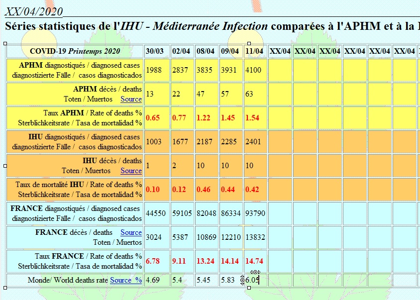

je fais un petit retour sur les premières statistiques compararées IHU; APHM; FRANCE
Source : Page Spéciale COVID19
