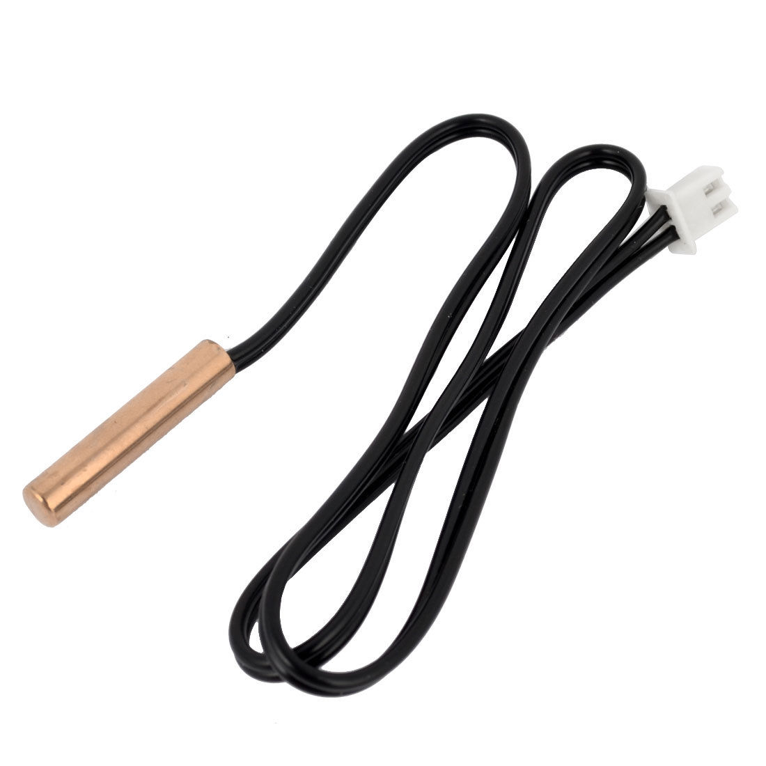

pour faire suite , il y a un troisième montage que je suis en train de réaliser sur mon ford , il s’agit d'une thermistance ctn , ce qui rend le démarrage à froid complètement transparent , aucune action n'est nécessaire , la sonde s'occupe de tout !
Je t'en dirais un peu plus avec schéma quand ce sera monté !

L’intérêt de la thermistance c'est qu'il n'y a pas de fil à passer dans l'habitacle ni d'inter ni de potard aucun trou à faire ! et aucune action au démarrage , la thermistance s'occupe de tout et en plus elle ne se coupe pas comme un inter mais diminue progressivement au fur et a mesure que le moteur chauffe .
Elle est en commande dès que je la reçoit je vous ferai un retour sur le fonctionnement si ça vous intéresse !
Achetée 4,80 € sur ebay port compris !
Posté : 29/05/2016 7:59 pm

(@marianob)
Posts: 334
Reputable Member
C'est la même sonde que pour ma chaudière, sauf que pour ma chaudière c'est 10 Kohms à 25°c et 0.9Koh à 90°C ou 32,5 koh à 0°C
ça ira pas sur ma voiture,
Il lui faudrait 4 à 6K à 25°C, pas plus de 20K à 0°C et 0 à partir de 80 ou 90°C.
Mais je pense que c'est quand même trop dangereux de rouler avec un capteur de température faussé avec une sonde placée à l'extérieur du circuit d'eau, il vaudrait mieux y mettre un inter.
