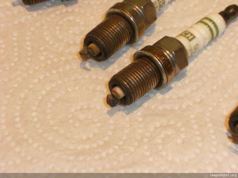

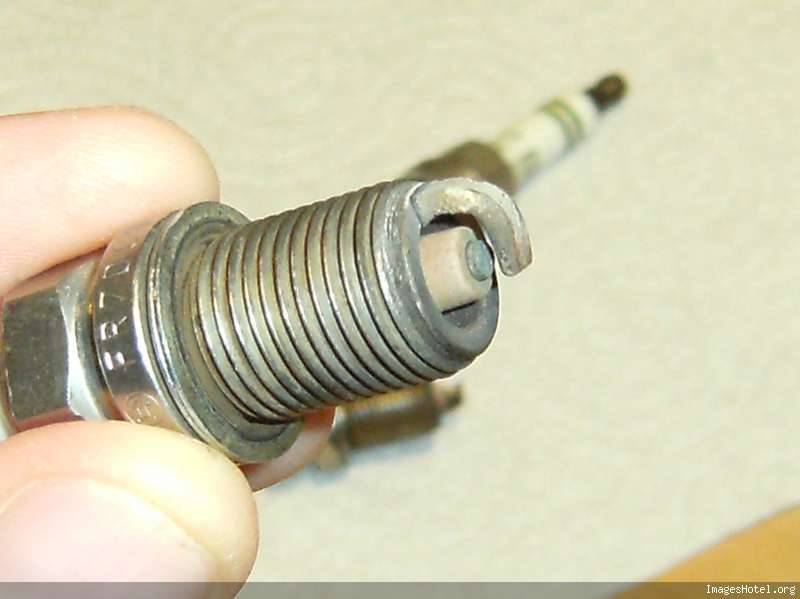

J'ai remplacé ma résistance de 33 KOhms (qui simule environ -35 ° C) par une 17 KOhms (qui simule environ -20°C).
Ayant eu des démarrages un peu difficiles (2° coup de démarreur) avec le froid et l'E85 "été", j'ai changé mes bougies. Voici les photos des anciennes, qui ont 20 000 km, dont 9 000 avec du E85 (5 000 km avec 100 % E85).
Elles n'ont pas l'air trop mal, et ne me semblent pas révéler un mélange pauvre.
Leur changement n'a pas amélioré les choses.
D'autre part, le voyant orange de diag moteur s'allume de temps en temps. Je n'ai pas moyen de lire le code défaut car la prise diag est une 16 broches qui nécessite un logiciel. Peut-être que le voyant veut indiquer une défaillance de sonde de T° d'air, puisque la valeur de la résistance est fixe.
