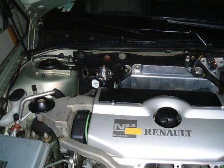

Voilà donc ma contribution pour ceux à qui le 100% ne réussi pas bien ou pas du tout.
L'auto : Volvo 850 2.3 5cyl turbo 226ch 😈
voir déscription sur la photo
Avant installation
Moteur après installation
Branchement de la durite de dépression sur la pipe au niveau de la vanne IDLE
Après remise en place du cache

Le régulateur d'origine est taré sur 3 bars et le deuxième sur 3,8 bars ... c'est cela ?

Oui c'est ça.
C'est facile et en plus retour à l'origine très rapide car rien de modifié.
Info : je suis passé comme ça au CT et RAS enfin presque : elle polue presque pas (valeur divisées par 2 et presque pas 10 pour CO et NOX).

il est top ce régulateur y'a même un mano integré 😀
http://img136.imageshack.us/img136/2292/f005vj7.jpg

Oui elle est passée au CT avec le régulateur tel que sur la présentation.
Et ce avec la pression à 3.8 bar (pollution inférieure par rapport à l'essence)
Pour info je fais des tests avec pression à la baisse. Je suis maintenant à 3.4 bar et elle fonctionne toujours aussi bien, sans perte de puissance.
Le controleur ne ma pas touché un mot du régulateur.
Je ne peut donc pas donner d'avis...
