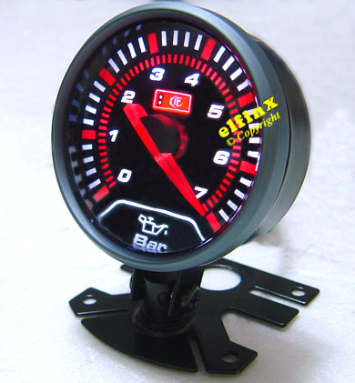

un mano de pression d'huile ??
Peugeot 205 GTI 1.9 - SP98
Peugeot 405 SRI 2.0 - SP95
Posté : 07/06/2008 9:59 am
(@fredz)
Publications: 100
NON
Une jauge air/essence 😉
