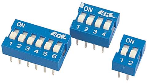

4.2 commandes sur le boitier silmplexflex
4 microswitches en boitier au format DIL (à 1 Euro) de codage seront utilisés pour régler le % d'allongement des injecteurs.
Ces microswitches se présentent sous la forme
Pour un véhicule et système d'injection donné, on fixe une valeur (souvent autour de 25- 30%) et règle éventuellement à la hausse ou à la baisse en fonction de ce que l'on observe, notamment le lambda … mais ce système n'ayant pas vocation à être changé en permanence, un codage par microswitches sur le boitier est suffisant. Cela évitera d'ailleurs la tentation d'y toucher en permanence
Pour simplifier au maximum le logiciel et les erreurs d'arrondis de calculs en informatique de base 8 bits sans multiplications ni divisions, on utilisera des multiples de 1/32 ; on travaillera donc par pas de 3,125% pour calculer l'augmentation de la durée d'injection
• Clé "A" = 0 indique 0 ; =1 indique 1/32 soit +3,125%
• Clé "B" = 0 indique 0 ; =1 indique 1/16 soit +6,25%
• Clé "C" = 0 indique 0 ; =1 indique 1/8 soit +12,5%
• Clé "D" = 0 indique 0 ; =1 indique 1/4 soit +25%
Pour faire le calcul des pourcentages, on ne fera jamais de multiplications ou de divisions car trop complexes sur des microcontrôleurs basiques, mais seulement des décalages vers la gauche/droite. En effet, un décalage à droite d'une position revient à diviser par 2, un décalage à droite de 2 positions revient à diviser par 4, de 3 positions par 8, de 4 positions par 16 et de 5 positions par 32 (soit 3,125%) … de même, un décalage à gauche d'une position revient à multiplier par 2, etc …
Le codage binaire des microswitches DCBA est alors :
• 0000 : 0
• 0001 : 3,125%
• 0010 : 6,25%
• 0011 : 9,375%
• 0100 : 12,5%
• 0101 : 15,625%
• 0110 : 18,75%
• 0111 : 21,875%
• 1000 : 25%
• 1001 : 28,125%
• 1010 : 31,25%
• 1011 : 34,375%
• 1100 : 37,5%
• 1101 : 40,625%
• 1110 : 43,75%
• 1111 : 46,875%
Bon si certains voulaient avoir plus de précisions, ils pourront ajouter une 5° clé de codage donnant donc un pas de codage de 1/64 soit 1,5625%... voire une 6° clé au 1/128 soit un pas de 0,78125%.
A contrario, si certains utilisent un microcontrôleur n'ayant que 8 bits d'entrée/sortie, :
• soit ils utiliseront un codage sur 3 bits avec un pas de 1/16 000=0 001=6,25% etc…
• soit et c'est mieux ils utiliseront un codage sur 3bits avec un pas de 1/32 et un offset de 25% avec donc 000=25% 001=28,125%, etc…
