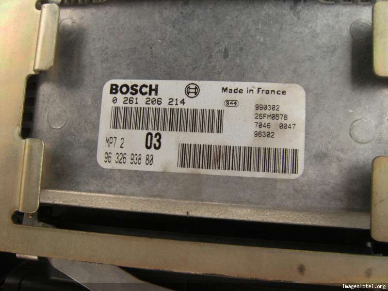

Bonsoir à tous,
Quelques nouvelles:
Avec la température clémente et pas d'humidité, j'ai ouvert le boitier de mon calculateur, et j'ai eu confirmation que mon injection était une bosch motronic MP7.2. Voici la photo:
